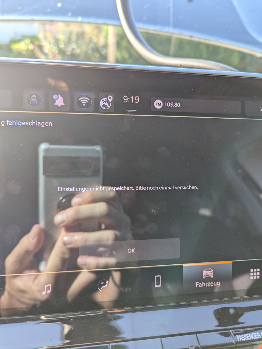

Hi zusammen bei mir hat sich gestern der kollisionsassistent deaktiviert. Beim wieder aktivieren kommt immer die Meldung, dass es nicht gespeichert werden kann. Hat jemand eine Idee, wie man weiterkommt
Grüsse

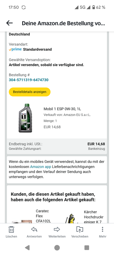

Hi Leute hab mir folgendes öl für meinen 4xe plug in (bj22) bestellt. Passt das ?
Danke Grüße
