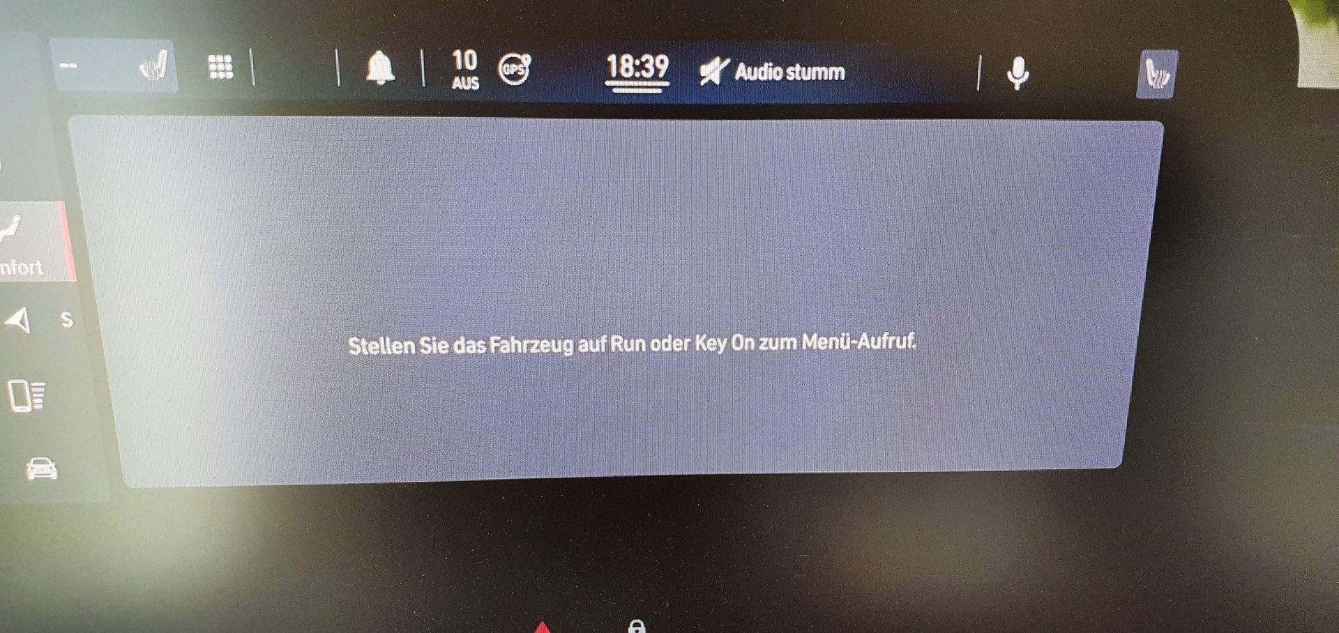

    Habe Fahrzeug mit manueller Gangschaltung gestartet (Benzinmotor läuft) und Display Anzeige war wieder da. Ausser Zeiteinstellung via GPS funktioniert alles.
    Ob das ein Zusammenhang mit der Display Anzeige hat werde ich in der Werkstatt klären lassen.
