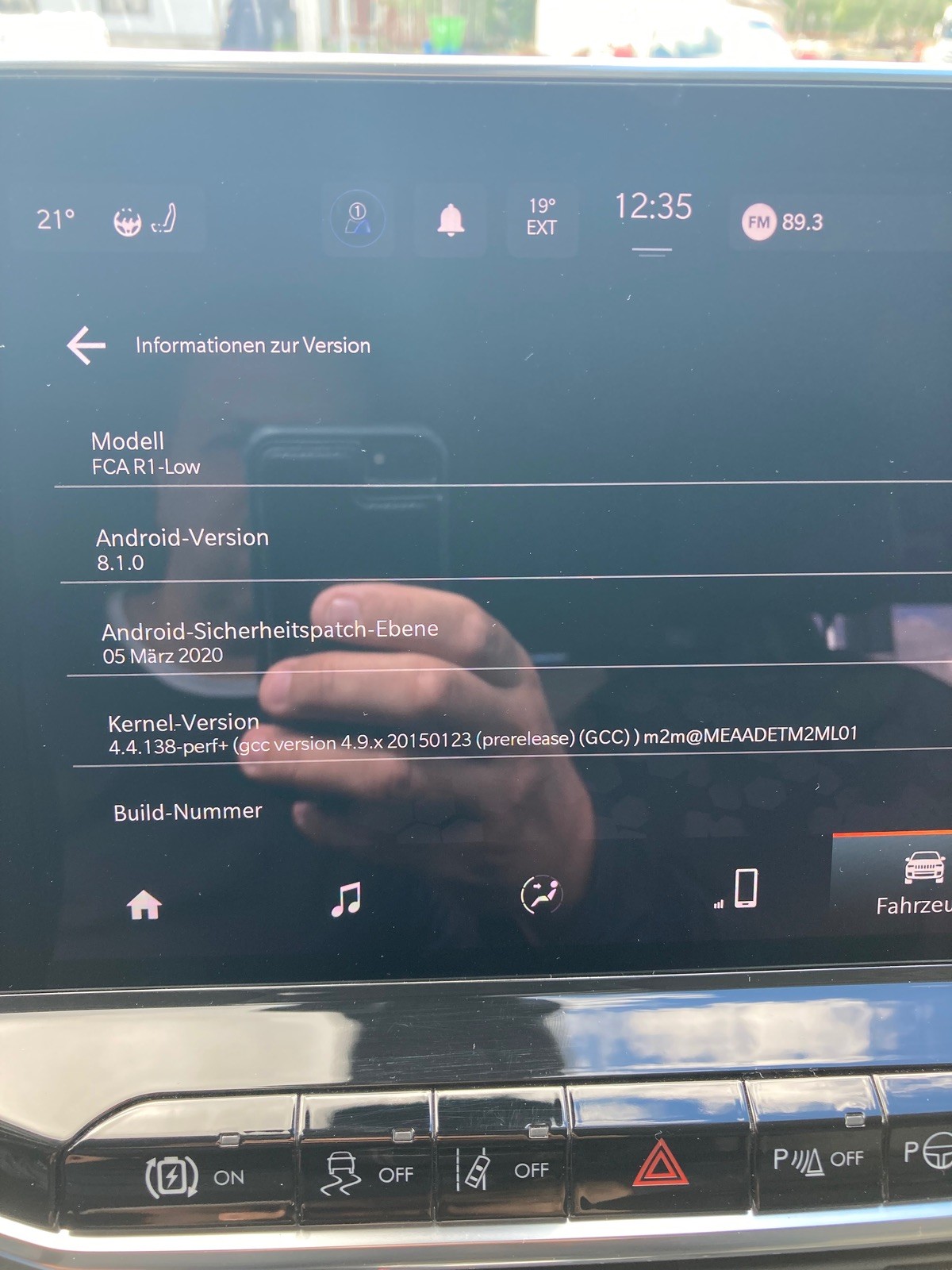

So sieht es leider aus. Außer der Version vom Uconnect Autoradio ist da nichts einsehbar, und selbst die ist eigentlich in einem „geheimen“ Menü versteckt.
Servus Toy,
und wo kommt man im Uconnect dann in dieses „Geheim Menü“ rein🤔
Würde gerne meine Versionsnummer vom Uconnect System abgreifen.
Meine Home Ansicht friert manchmal ein.Das Sliden links rechts geht dann teilweise auch nicht. Und auch der verkleinerte Hybridmonitor in der Home Ansicht reagiert nur sporadisch.
Hab Morgen Werkstatt Termin da wird die Z 78 Aktion gemacht und würde das da ansprechen.
Grüße Andy
