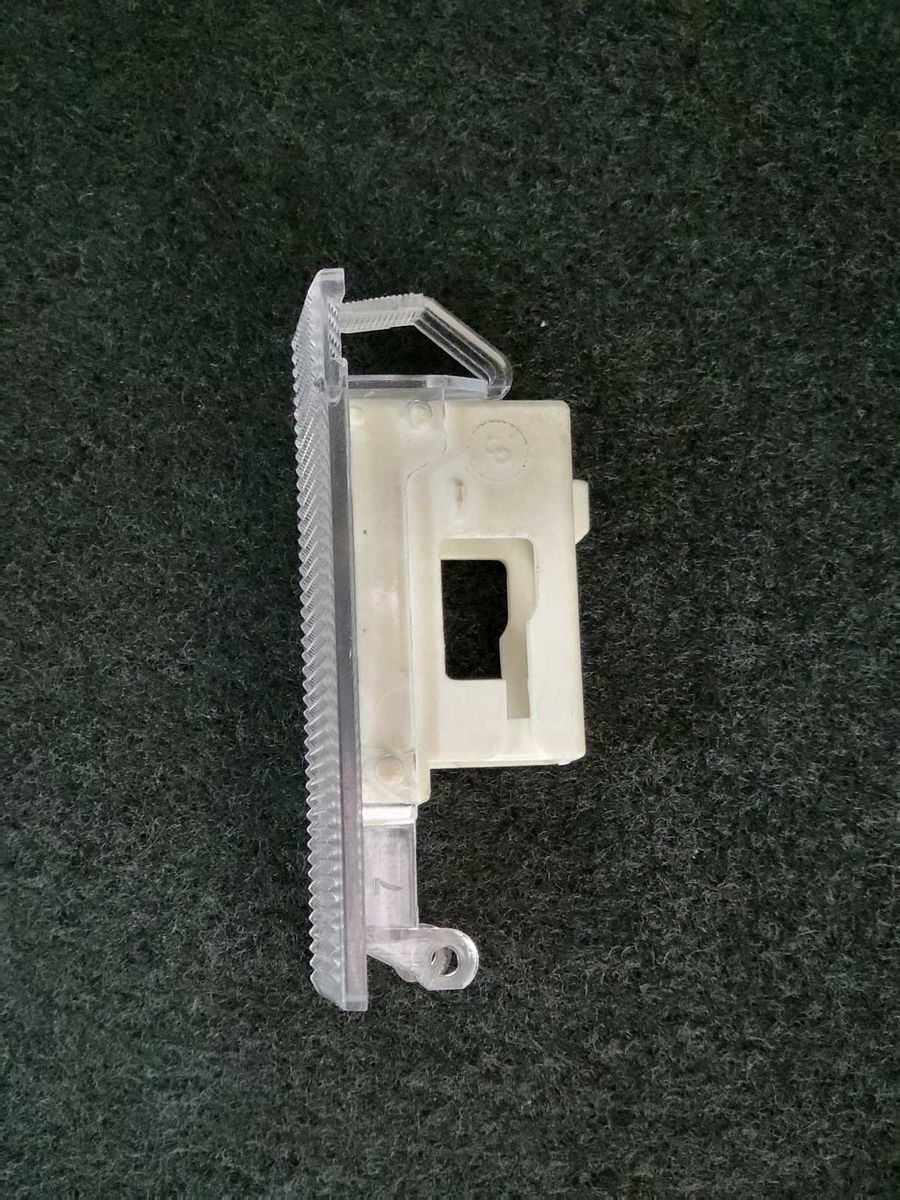

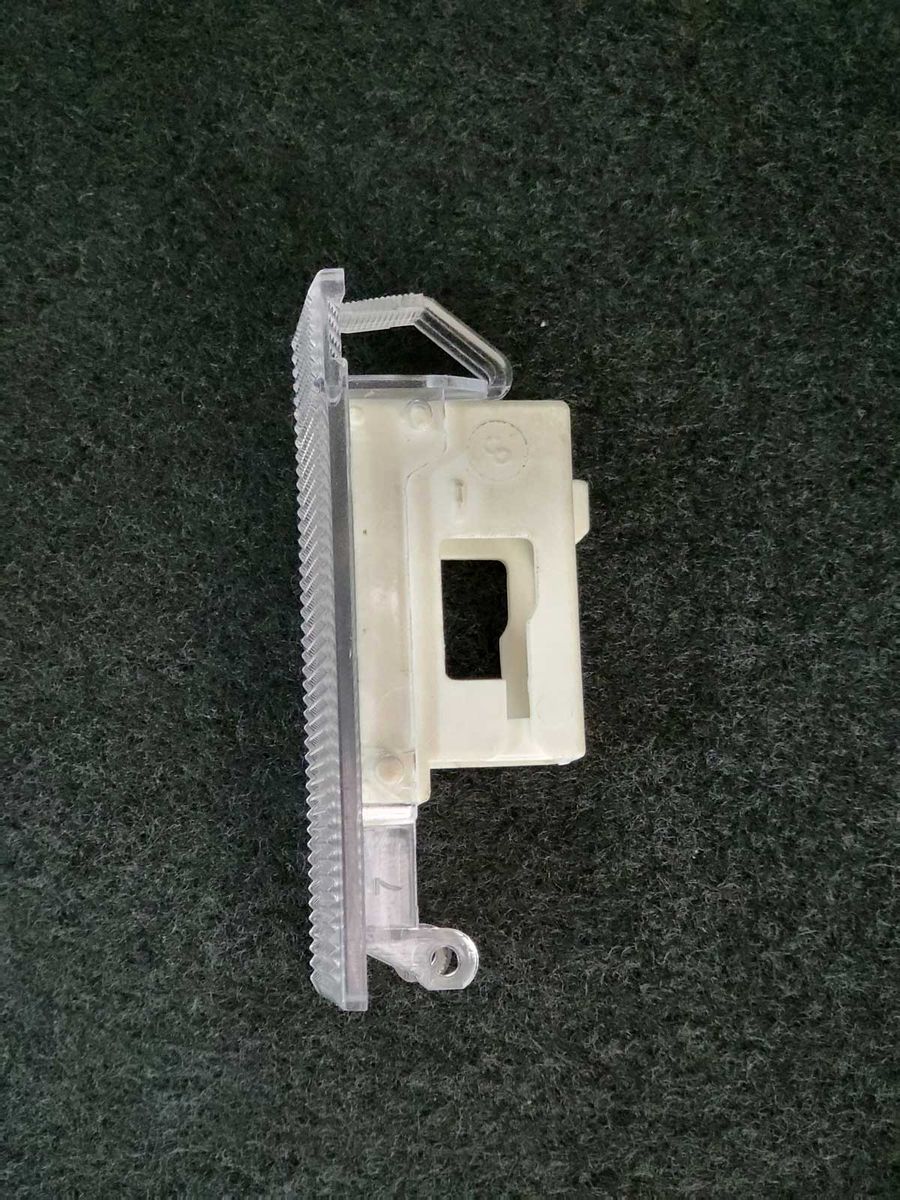

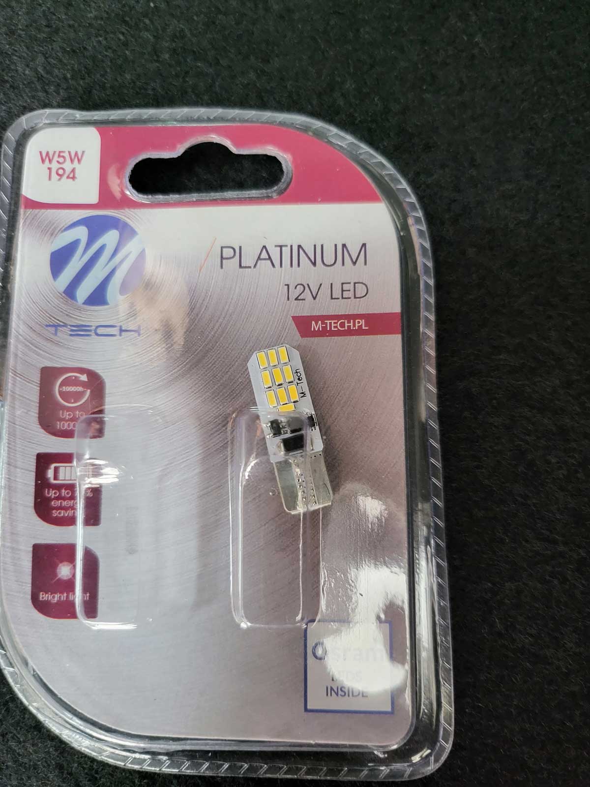

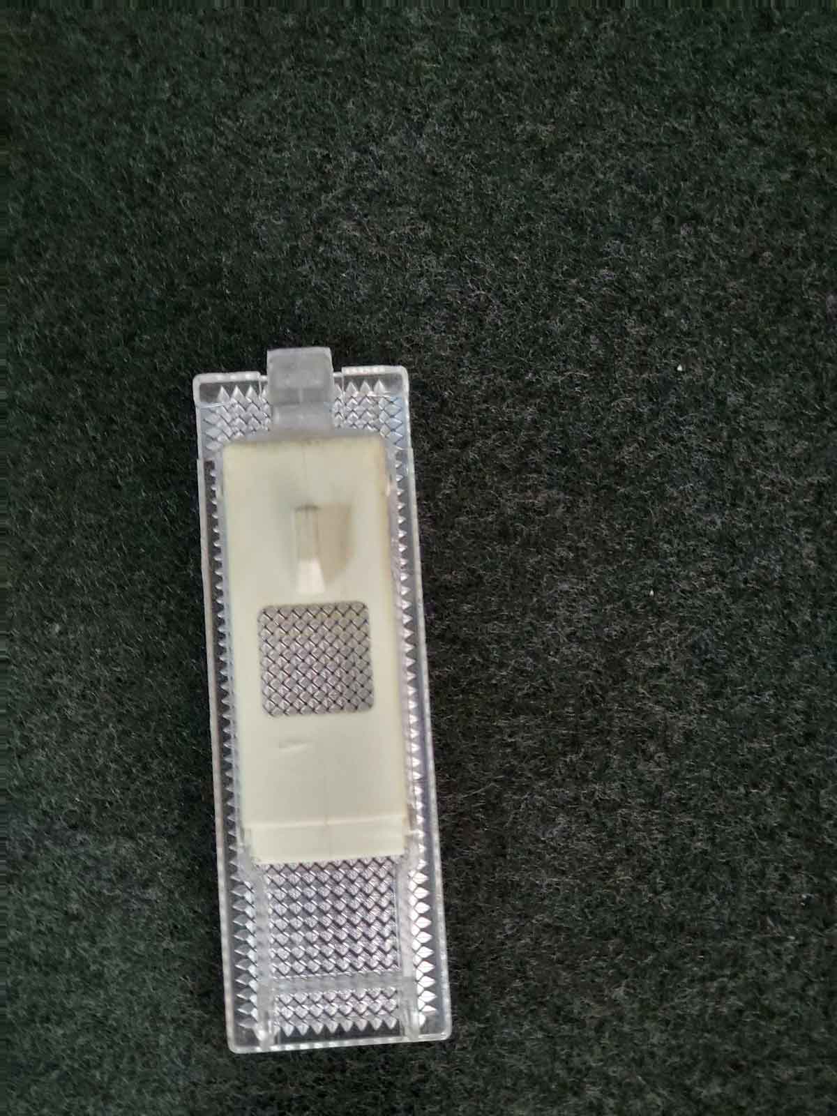

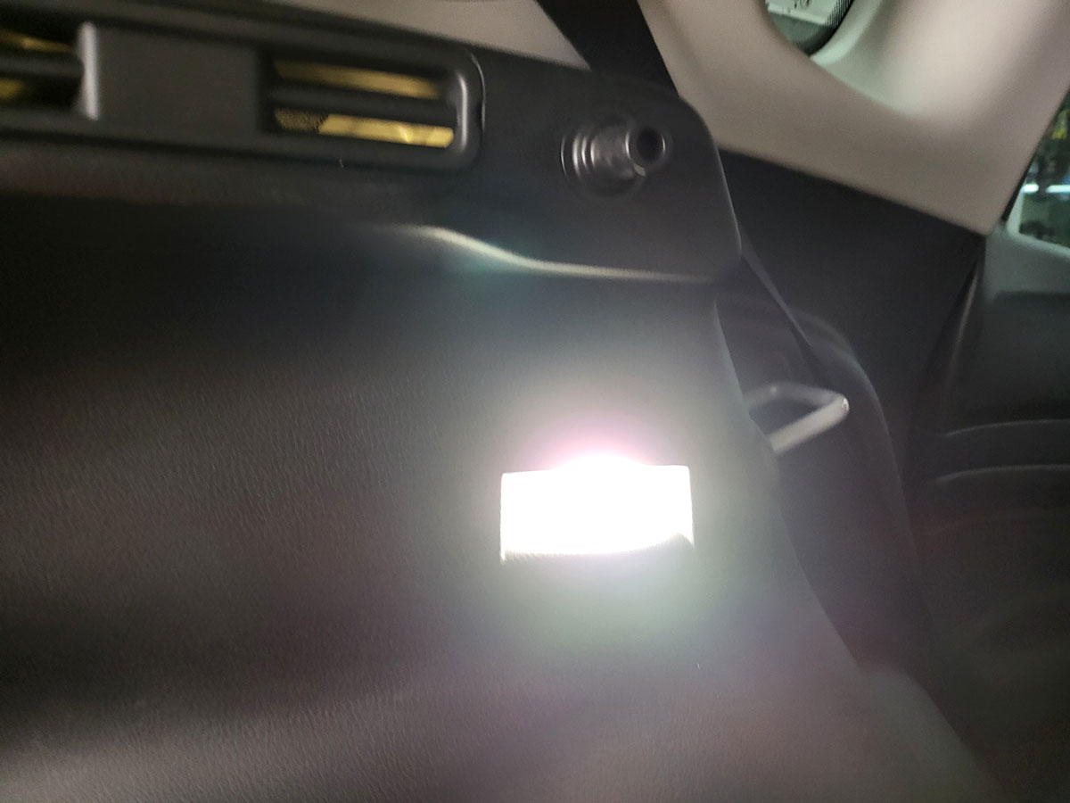

    Die LED habe ich in Andorra gekauft. Ich denke mit der Beschreibung W5W194 sollte es ausreichen. Auf jeden Fall darauf achten , das die LED flach ist und das Licht nur auf einer Seite strahlt. Der Einbau ist einfach pro Seite max. 10 Minuten mit einem kleinen Flachschraubenzieher, jedoch vorsicht die Plastikteile sind sehr bruchanfällig.

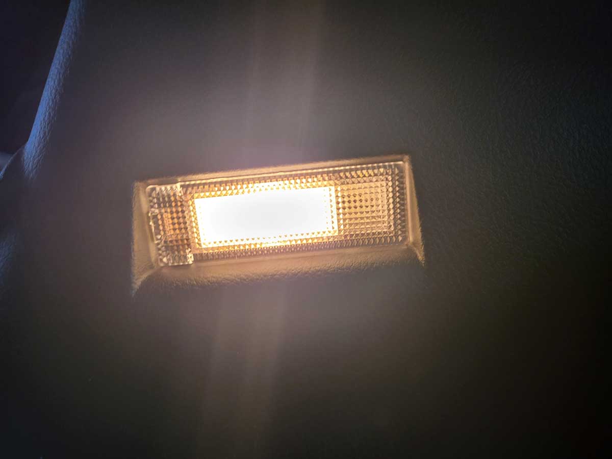

    So ein Nachtrag zu meinen Beleuchtungsthema: Kofferraum. Hat jetzt ein wenig gedauert, das Ergebnis mit einem Einsatz von 20 Euro habe ich einen sehr guten Mehrwert oder anders ausgedrückt habe jetzt eine wesentlich verbesserte Beleuchtung im Compass MY22. Hierzu die Fotos :

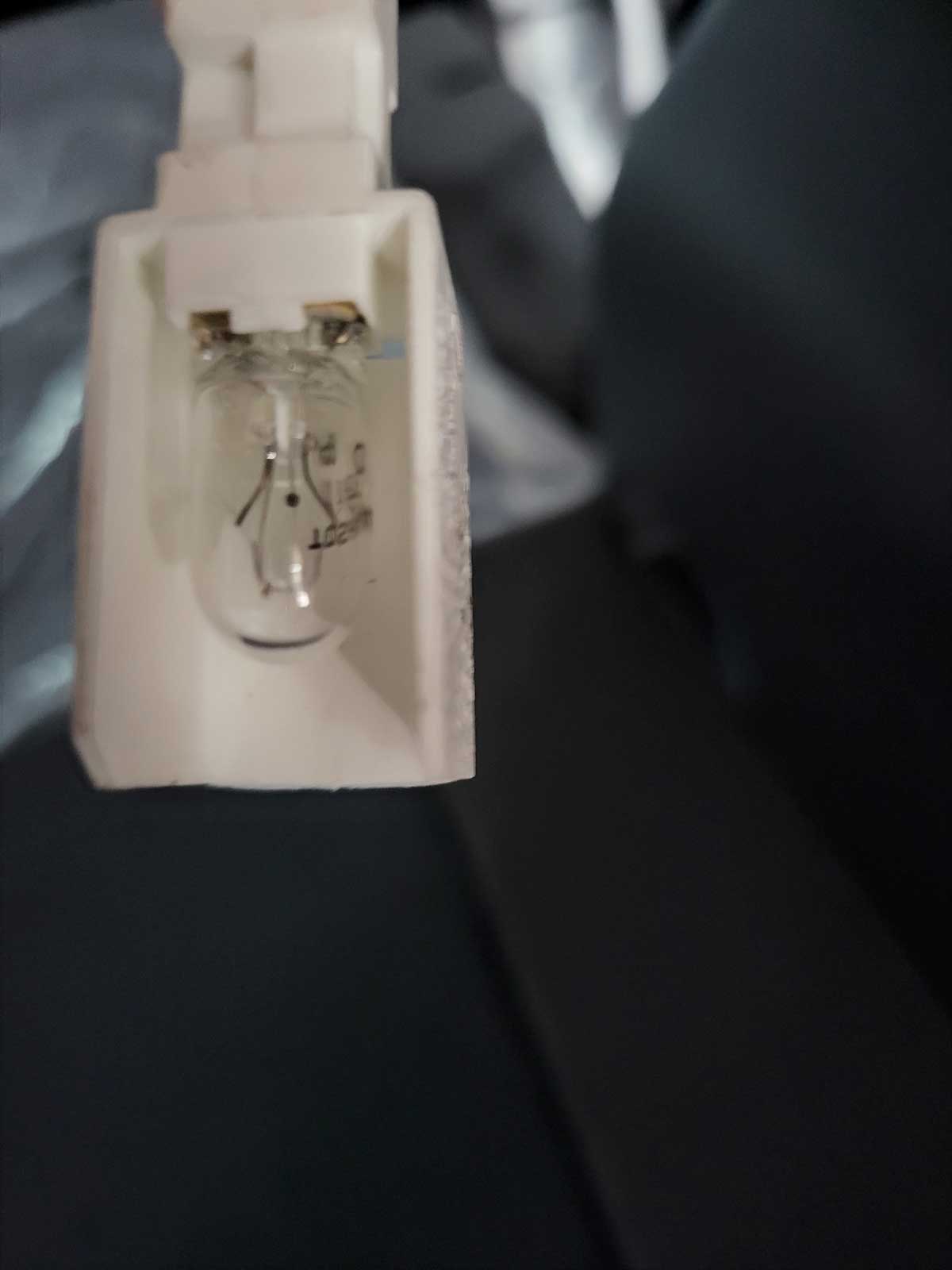

    Mir ist mehrmals aufgefallen, das die Kofferraumbeleuchtung im MY22 relativ schwach ist. Warum hier keine LED verbaut ist ? In der heutigen Zeit sollte dies Standard sein. Um Abhilfe zu schaffen, bin ich zur Werstatt gefahren, und habe hier nachgefragt. Auch der Meister gibt zu das die Beleuchtung hier nicht all "zu helle" ist. Eine Alternative konnte er mir nicht anbieten. Erklärung : Die flache Glübhbirne ist mit einem schmalen Sockel ausgestattet. Eine LED müsste 2 Bedingungen erfüllen, sehr schmale Litze und sehr flache LED, da sonst der transparente Deckel des Gehäuses sich nicht nach den Einbau einer LED schliessen lässt. Alternaiv lässt sich natürlich extern eine LED an die Innenseite des Kofferraumdeckels befestigen.
