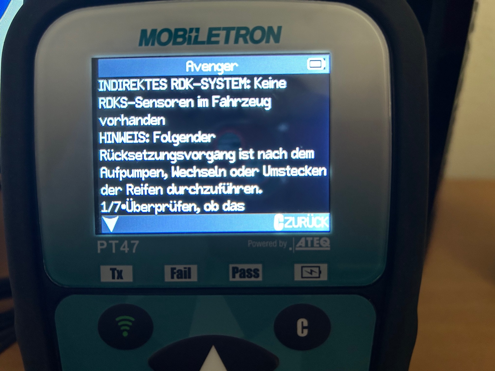

    Interessante Frage.
    Infos von Jeep habe ich nicht. Was ich aber bei einer schnellen Recherche gefunden habe, alle Schwestermodelle auf der CMP-Plattform (e208, Corsa-e und Mokka-e) haben nur indirektes RDKS. Das würde dann bedeuten, eine Druckanzeige wie im Renegade/Compass wird dann nicht möglich sein. Dafür spart man sich die Sensoren.
    Ob Jeep von der Reihe ausschert, kann ich natürlich nicht sagen.

    Ja das habe ich befürchtet, was echt Schade ist , da wirklich jeder andere derzeit bestellbare Jeep ein direktes RDKS hat.

    direktes RDKS meldet 0,1 bar Druckverlust, Alarm etwas später
    indirektes RDKS reagiert auf unterschiedliche Drehzahl der Räder auf einer Achse und kommt dann bei Druckverlust größer 1 bar zu dem Ergebnis, dass etwas nicht stimmt. Ergebnis eines Selbstversuchs (unfreiwillig) mit einem VW Passat auf einer Urlaubsfahrt mit schleichendem Plattfuß, Restluftdruck lag teilweise bei 1,0 bar.
