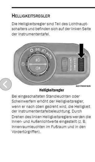

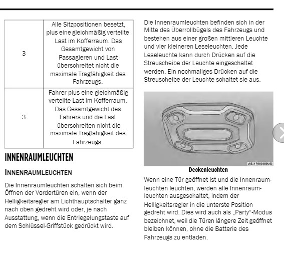

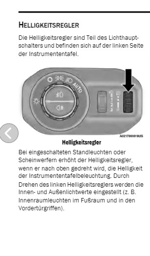

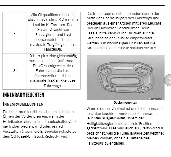

  • Irgendwie habe ich die Innenraumleuchten in meinem Wrangler verstellt. Jetzt scheinen die Deckenleuchten immer an zubleiben, auch während der Fahrt. Auch nach dem Studium der Bedienungsanleitung habe ich nur verstanden, dass das mit dem Helligkeitsregler zusammen hängt. Vielleicht hat hier Jemand ein besseres Verständnis oder Erfahrungen, die mir weiterhelfen...

    Ja, das mit dem Drehrädchen ist eine altbekannte "Abseitsfalle" beim Jeep. Wenn man das Rädchen zu weit nach oben dreht, kommt man in eine Raststellung und die Innenbeleuchtung ist pemanent an. In dem Fall einfach das Rädchen wieder nach unten aust der Raste herausdrehen und das Ding ist aus.
