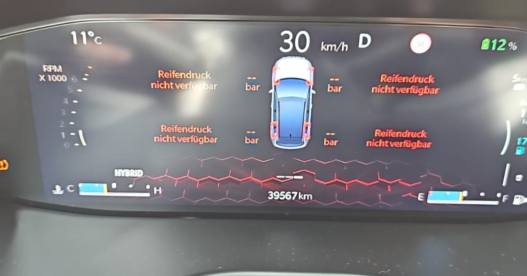

  • Moin,
    War heut beim Freundlichen zum Radwechsel.Nach ca 10 km Fehlermeldung: Reifendruck nicht verfügbarbin dann zur Werkstatt zurückgefahren, haben den Wagen an den Tester gehängt, nichts gefunden, dann Check der Sensoren an jedem Rad mit Lesegerät, alle auffindbar, danach zeigte er den Luftdruck wieder an.
    Auf der nächsten Rückfahrt dann nach ca.20 km das gleiche Spiel von vorne, was könnte das sein?
    Gibt es im Uconnect irgendwo ein Reset, wie bei anderen Fahrzeugen?
    Danke
    Eigentlich lernen sich die Sensoren nach dem Radwechsel bei den Jeeps immer von selbst ein. Ich nehme mal an, dass jetzt im Frühjar wieder die Original-Räder auf dem Auto sind, oder?
    Wenn das mit dem Selbst-Anlernen gar nicht klappt, kann die Jeep Werkstatt das auch mit dem Witech Tester anstoßen. Bei mir war das bisher aber nie notwendig.
  • Ja, es sind jetzt wieder die Original-Räder drauf, den Tester hat er drangehalten um zu sehen ob die Sensoren o.k. sind, dann müssen sie das wohl nochmal neu aktivieren, Danke!
