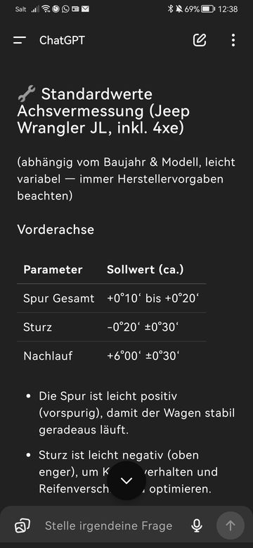

Nein die Platform Stellantisiop kenne ich nicht. Ich kam noch auf die Idee ChatGPT zu Fragen. Da kamen 2 Antworten bei raus.
Also so wie ich das verstehe von +0.05°-0.35°Gesamtspur (inkl. Toleranz) ist ok. Tendenz eher etwas im höheren bereich. Das würde mit dem Post (den du meinst) auch +- passen wo die Einzelspur mit 0.00°-0.15° angegeben ist (währen ja auch +0.30° Gesamtspur)
Danke für deinen Tip. Jedoch habe ich selbst ein Achsvermessungsgerät (ein älteres ohne Datenspeicher) und bei uns in der Schweiz bist du da mal 150.- los. Beim Wrangler ist ja das einte die Spur einzustellen (über Verbindungsstange Rad L zu R) aber das Lenkrad gerade bekommen musst du ja über die Stange vom Lenkgetriebe zum R Rad. Zumindest hab ich das in nem Forum gelesen.
