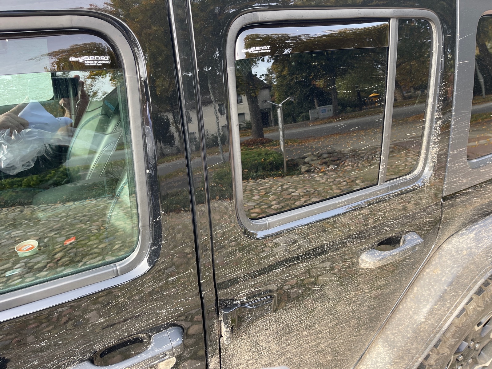

    Da ich es leid war, das alle Scheiben durch die nassen Hunde ratzt Fatz beschlugen und bei regen ein lüften des Innenraumes nur noch mehr Feuchtigkeit rein gebracht hätte,, habe ich ClimAIr für die 4 Türen bestellt.
    Da ClimAir ABE hat und schon immer wirklich passgenau produziert wodurch der Einbau easy war, waren sie schnell eingebaut.
    Kosten incl. Versand direkt bei ClimAir 108,15€
    Die Nachbauten auf dem Markt, allesamt ohne ABE, sind nicht einmal billiger.
