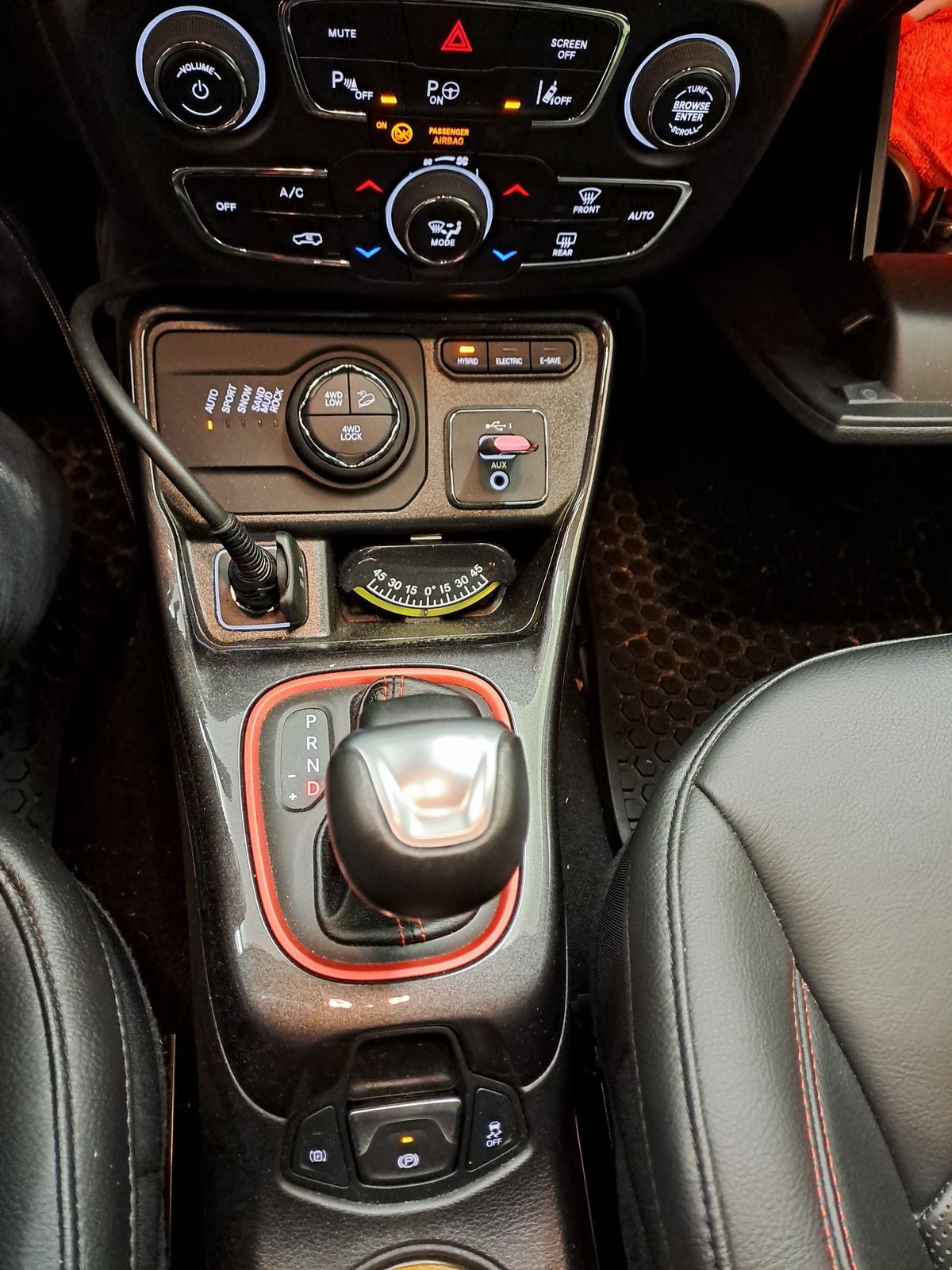

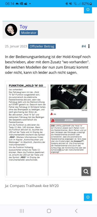

Ich habe mal im ersten Schritt die Automatik der elektrischen Feststellbremse herausgenommen, in der Garage reicht die Parksperre vom Getriebe. Nun kann das Auto bei einer Störung immer ohne Aufwand aus der Garage gezogen werden.
Ich habe mal an der Hinterachse geschaut, man brauch nur einen Ersatzstecker für den Stellmotor, bei zweipolliger Ausführung wir bestimmt durch Spannungsumkehr gelöst oder fest gestellt.
12 V an den Stellantrieb für die Handbremse, das sollte klappen wenn man an das Kabel kommt. Ich werde mal schauen, vorbeugen ist immer besser.

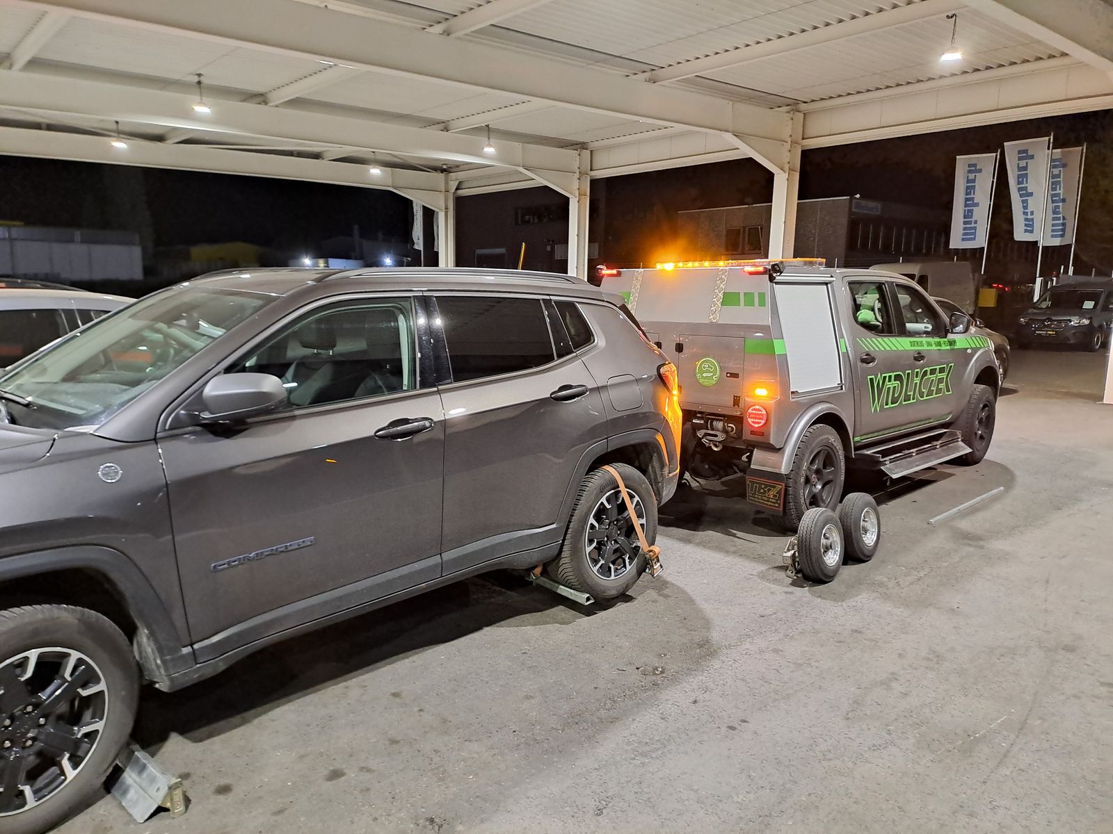

Ich konnte den Wagen gestern wieder abholen. Bedingt durch die Feiertage und und die Ersatzteilbestellung hat es gedauert. Das Steuergerät für das Lenkradschloss war defekt. Ich habe mal nachgefragt, bei einem Totalausfall im Gelände kann das Getriebe notentriegelt werden. Die Handbremse kann evtl. ein Service Techniker über die Software lösen. Dann kann der Wagen vielleicht aus dem Wald gezogen werden. Wenn das Lenkrad stark eingeschlagen ist wird das aber nicht einfach. Ein Zelt ist also immer 👍 oder ein Abonnement für einen Lastenhubschrauber mit vier Schlaufen.
noch geht es
Das Zelt ist schon mal gut 👍 aber wie würde man 2 to mit 4 nicht drehbaren Räder aus dem Wald bekommen, oder wird man dann zum Dauercamper.
Ich hoffe es, in dieser Woche geht eh nichts mehr. Was ist wenn so etwas im tiefsten Wald passiert?

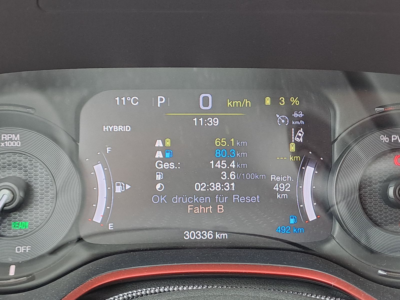

Bei meine Fahrweise (Stadtverkehr) ergibt sich zwischen e und Hybrid kein Unterschied, bis auf die wenigen mal dass der Verbrenner im Hybrid für ein paar Sekunden hinzukam. Anbei das Ergebnis (Autobahn zwischen 80 und 100 km/) Akku von 100% auf 3%

Bei 3 % Akku geht bei mir immer der Motor an, und nachdem er ein bißchen Temperatur hat wieder aus und dann ist der e-Modus wieder möglich.
