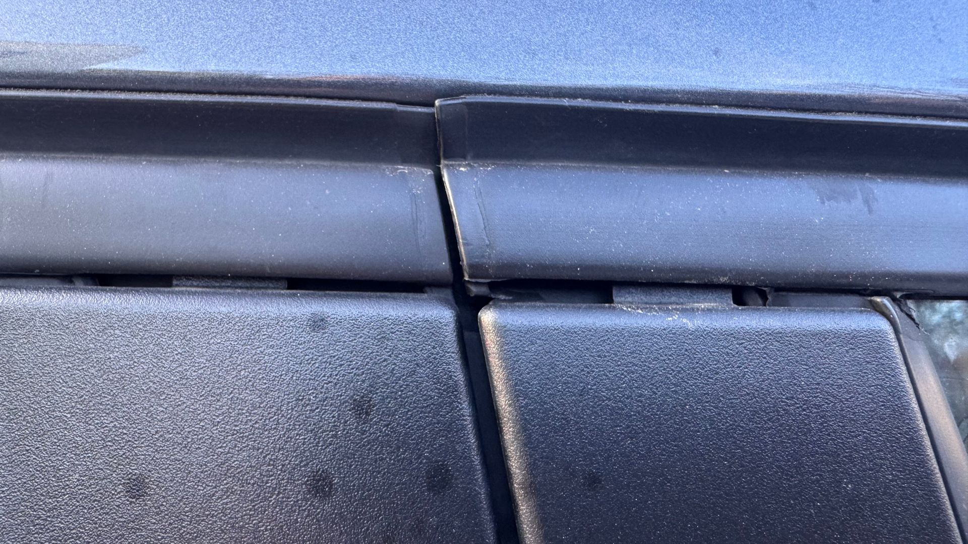

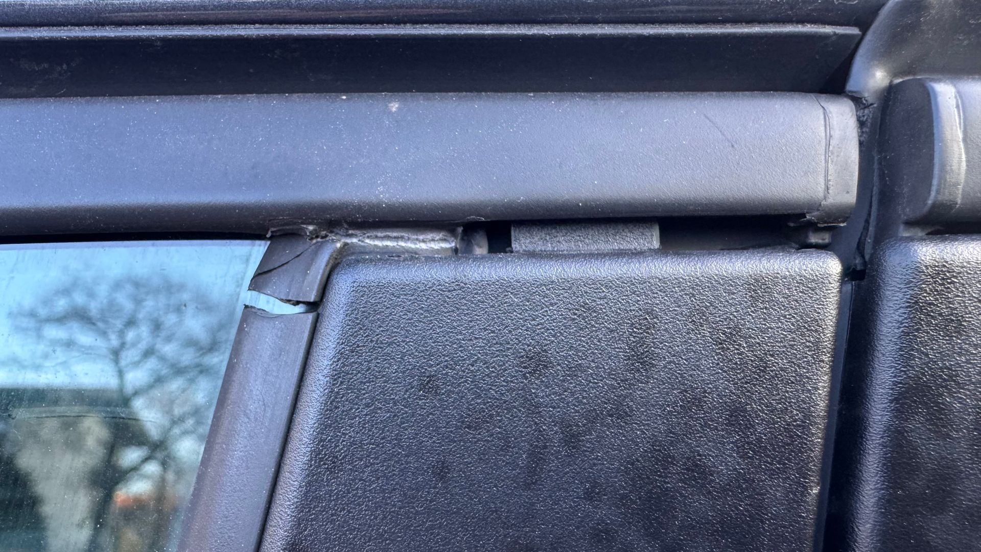

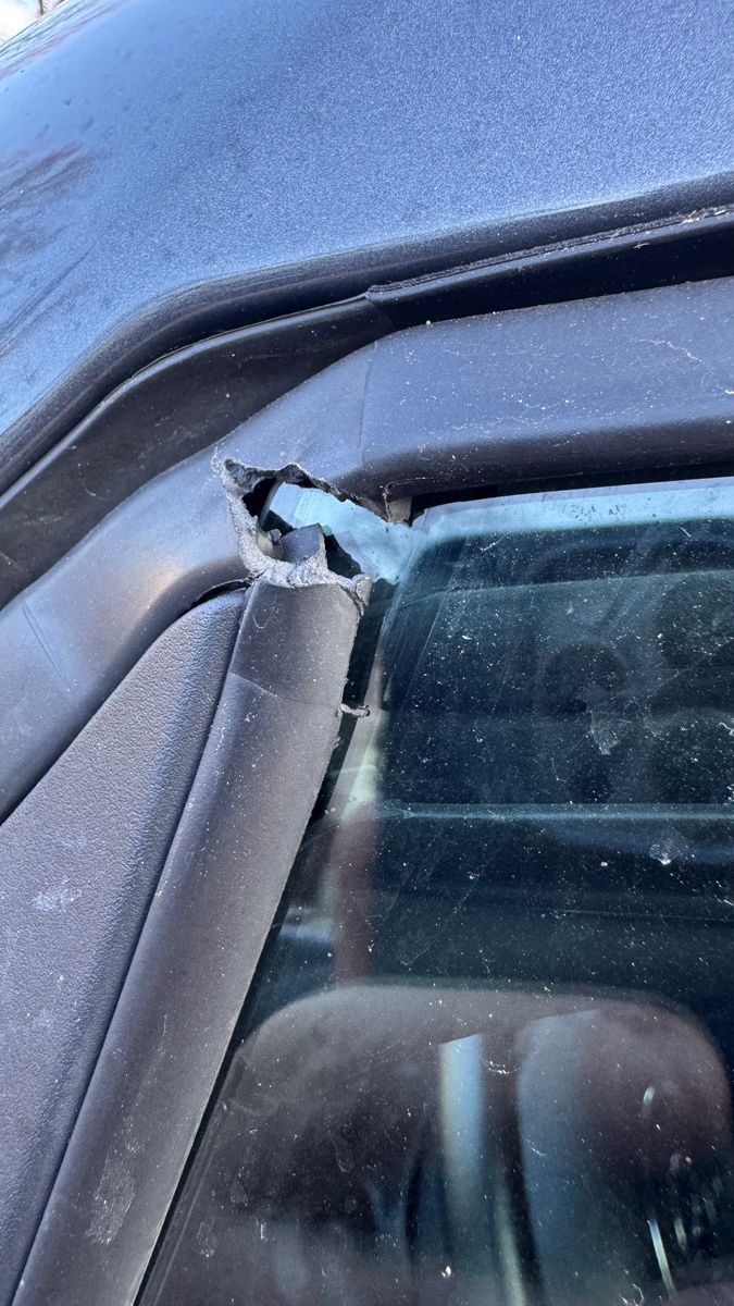

    Schon beim Kauf war die kleine Stelle an der Fahrerseite aufgefallen ... oben links drückt die Scheibe beim schliessen ziemlich massiv an / in den Dichtungsgummi, so dass die Stelle malad war. Ausser dem Riss, vorne, hebelt sich auch hinten (also an der vorderen Tür) die Dichtung aus. Sieht Scheisse aus und vorne links beginnt das Pfeifen vom Fahrtwind ein wenig zu nerven.
    Also direkt vereinbart, dass vorher noch behoben wird, dann stünde dem Kauf nichts im Weg.
    War natürlich kein Ersatzteil bis dahin verfügbar aber in 2 Wochen soll es soweit sein. Naja .. schauen wir mal.
    Interessant wäre jedoch, ob dies ein wiederkehrendes Problem ist, welches mit TSB 08-043-23 REV A zusammenhängt.
    In einem US Forum, rund um den Ronny findet sich genau dieses Schadensbild leider häufig aber nicht so häufig, dass man von einem permanenten Problem ausgehen könnte.
    Weiss jemand, ob die Reparatur üblicherweise mit modifizierten Dichtungen ausgeführt wird, die das Problem lösen oder hat man einfach wieder ein oder zwei Jahre Ruhe und zahlt den nächsten Tausch selber?
