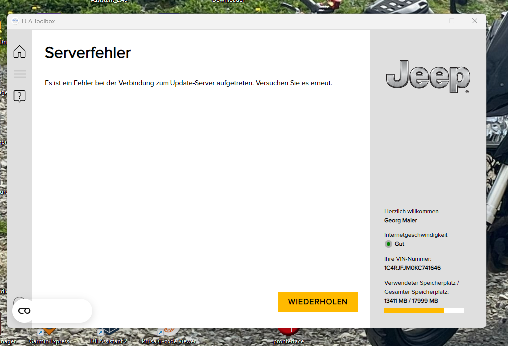

    Moin moin,
    bin neu hier und melde mich gleich mit einem Problem das ich schon seit Tagen habe.
    Und zwar ist es folgendes Problem:
    Mopar Map Care für 3 Jahre bekommen
    Nach Anleitung die Syteminfos vom Radio gezogen (Jeep Grand Cherokee EZ 2020)
    FCA Toolbox runtergeladen, USB Stick angesteckt und dann folgende Schritte durchlaufen:
    1. USB Stick wurde identifiziert
    2. Anmeldemaske aufgepoppt, erfolgreich angemeldet
    3. Download läuft problemlos durch
    4. Instalationsfortschritt läuft auch Problemlos bis 100% durch
    5 Synchronisation bricht seit nunmehr 4 Tagen immer sofort mit Serverfehler ab.
    Eine Anfrage beim Customer Support ergab, dass sie mir die Schritt für Schritt Anleitung zugesandt haben nach 3 Tagen.
    Zu meiner Konfiguration:
    Uconnect 4c
    Software Version 18.33.24
    Application Version Europe-IR-SBX-22.05.0-20180815-IOF8
    Database Version Content_EU_HM_17Q4
    Da mir der Customer Support so mal gleich gar nicht geholfen hat, hoffe ich hier kompetente Hilfe zu bekommen.
    Meinen verbindlichsten Dank schon mal an alle Helfenden im voraus.
    Grüße Georg
